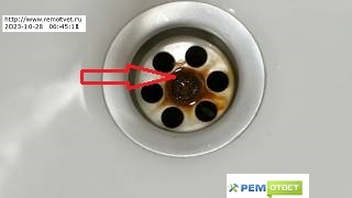

Или же купили некачественный сифон, болт крепления (это же и к переливу относится, если мойка с переливом) "решетки" (сетки) сифона ржавеет и подтеки ржавчины попадают на поверхность мойки.
Ржавый болт, вот фото
для наглядности, лучше заменить и купить болт из нержавеющей стали, или хромированный, в некоторых случаях проще заменить сифон полностью.
