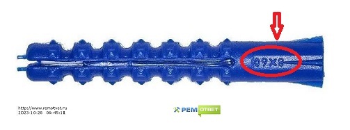

Или же ошиблись с диаметром дюбеля, диаметр и его длина "выбиты" на корпусе дюбеля.
Поэтому дюбель гнется и не идет.

Длина дюбеля так же выбита на нем как и диаметр.
