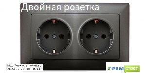

Дальше, важно определиться с понятиями, двойная розетка это та же одинарная, только на два "гнезда".
Устанавливается в один подрозетник, подключается одним проводом, в моем случае провод трехжильный, фаза, ноль и "земля".
То есть, важно не путать двойную розетку и сдвоенную, сдвоенные, это две отдельные розетки в одном корпусе.
На двойной розетке (как и на любой другой), на её корпусе должна быть информация на какую силу тока она рассчитана, измеряется сила тока в Амперах.
Например розетка на 16 Ампер, выдерживает нагрузку до 3,5 кВт (это уже мощность) и те самые 16 Ампер, это на оба "гнезда" двойной розетки, а не на каждое.

Вилка на стиралке угловая, на светильнике прямая, розетку покупали вот такую
горизонтальной ориентации монтажа.
И обратите внимание, вилка стиральной машины с заземляющими контактами, значит и розетка нужна с заземлением.
Двойная розетка может быть как наружной, так и внутренней и та и эта может быть с заземлением и без него.

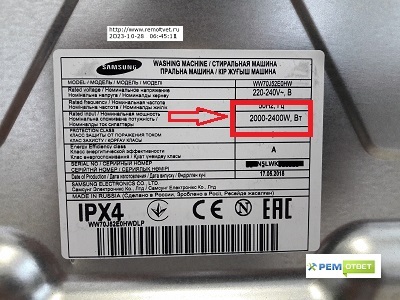

Мощность стиралки можно узнать, или в паспорте изделия, или на вот такой
информационной табличке (находится на задней панели стиралки).
Важно не путать двойную и сдвоенную розетку, двойная розетка, эта та же одинарная,только на два "гнезда".

Например если у Вас стиралка мощностью 2,4 кВт, то розетка на 10 Ампер не подойдет, она выдерживает нагрузку до 2,2 кВт и причем на оба "гнезда", а не на каждое, Вам нужна розетка на 16 Ампер, минимум (3,5 кВт допустимая нагрузка по мощности).
