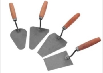

  • Кельма, которая, взависимости от формы, может быть ещё и расшивкой. Но расшивка глиняных швов происходит сама собой при замывании стенок. Некоторым печникам удобнее шпатель шириной 8-10см.

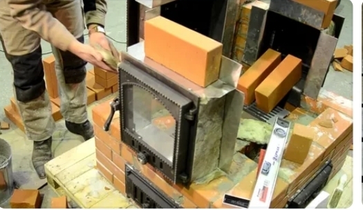

Проволока не нужна. Дверцы монтируются вот на такой монтажный туннель

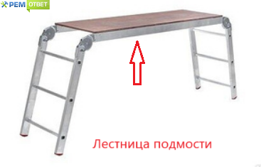

Для работы на высоте (печь выше роста пользователя) вместо вот такой
монтажной платформы (лестницы подмости) можно самостоятельно сколотить "козлы" и между "козлами" установить настил из досок и.т.д.
