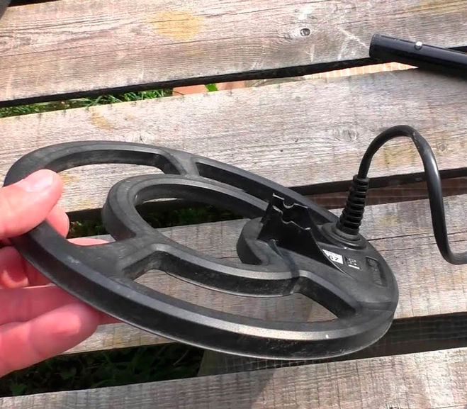

Тот кто копает, меня поймёт. У катушки металлоискателя отломились «уши» за которые она крепится к штанге прибора. Что делать и как починить?
Ну прежде всего не надо впадать в панику. Сами по себе катушки, особенно ведущих мировых производителей с именем совсем не дешёвые, цены в 200-300, а то и 400 евро обычное явление, поэтому просто выбросить катушку с поломанными ушами и купить новую доступно далеко не каждому. Отсюда и желание исправить и фактически дать вторую жизнь этому изделию. Итак, надо определиться с тем, что же случилось и какова поломка. «Уши» металлоискателя это две параллельные вертикальные пластины из пластика, имеющие посередине сквозное отверстие, в которое вставляется крепёжный болт, тоже пластмассовый. На сам наконечник штанги надеваются резиновые шайбы, которые постепенно изнашиваются и болт крепления приходится подкручивать, чтобы катушка не гуляла. И вот в какой-то момент всё это дело можно перетянуть и при малейшем ударе уши отлетают от основания катушки.

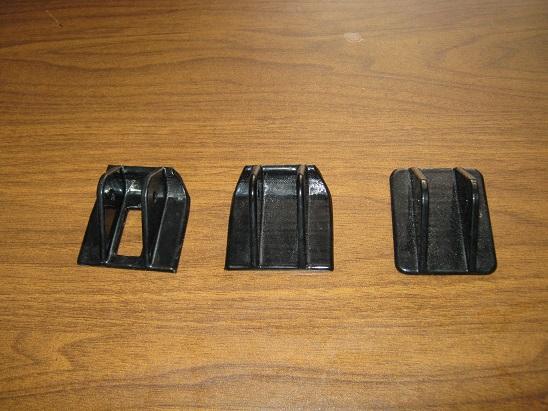

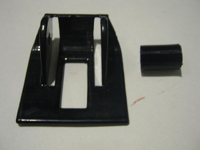

И тут надо понять, что делать дальше бывает так, что уши отломились неудачно и их остатки просто приходится спиливать под корень, место, где они находились, шлифовать шкуркой и заполировывать, а затем сверху просто клеить ремонтную накладку с новыми ушами потолще, напечатанную на 3D принтере или сделанную методом литья под давлением. Способ вполне рабочий, но требует тщательности и аккуратности, а так же основательной фиксации самой катушки к столу, чтобы затем прижать посаженный на клей ремкомплект сверху.

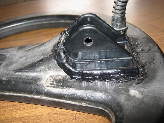

Но мне больше нравится другой способ. Т.к. пластик, из которого делаются корпуса катушек, отлично растворяется дихлорэтаном, то я приклеиваю обломки ушей на место этим растворителем. Конечно прочность при таком ремонте будет не очень, но геометрия восстановится полностью. А затем сверху накладываю облегчённый ремкомплект, который одевается на уши и склеивается с ними. Получается очень прочно и надёжно, а кроме того достаточно эстетично. Чем клеить? И тут в дело идёт уже не чистый дихлорэтан, а клей на его основе, сделанный из натёртой на обычную кухонную тёрку пластмассы. Чаще всего это кусок задней стенки от советских телевизоров, но можно взять что-то другое, главное чтобы пластик хорошо растворялся в дихлорэтане. Проверяется это просто. Обмакиваем ушную палочку с ватой в этот растворитель и трём ей по пластмассе. Если палочка интенсивно окрашивается в цвет пластика (чаще всего чёрного), то всё в порядке, если нет, ищем что-то другое. Затем полученную стружку смешиваем с дихлорэтаном и доводим всё до консистенции сметаны средней густоты. Клеим, а так же используем в качестве шпаклёвки. После высыхания аккуратно срезаем лишнее и зачищаем швы шкуркой и надфилем. На следующий день катушка готова к использованию по назначению.

Далее Вам понадобится вот такой
ремкомплект (правда ещё и модель металлоискателя учитывать нужно).
В составе такого ремкомплект накладки из ABS-пластика и клей, если ремкомплект без клея, то можно приобрести дихлорметан (это растворитель, а не клей, но он размягчает пластик).
Зашкруриваем обе склеиваемые поверхности, обезжириваем (важный момент) наносим клей из ремкомплекта, поверхность станет мягче (по сути, пластик начинает "плавиться"), прижимаем "уши катушки" к поверхности и держим в таком положении примерно минут пять, (прижимаем с усилием)
Все, далее этим же клеем промазываем все стыки, ждем минут 20-25.
Но важно учитывать полностью клей высохнет примерно за сутки (+-), все это время лучше, не пользоваться металлоискателем.
