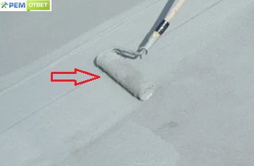

Наносится разными способами, может как "обычная" краска, с использованием кистей, в моем случае использовался валик
или же наносится методом распыления, есть ещё вариант "наливной" но он используется реже.
