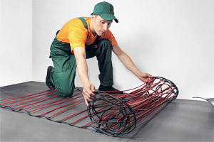

Одним из последних изобретений является высоко технологический стержневой тепломат.
  • карбоновые стержни способны к саморегуляции распределения тепла;
  • их можно укладывать под мебелью и теплоизолирующими предметами;
  • тепломат также экономичен - употребляет 30-50Вт/м.кв;
  • монтируется под любое напольное покрытие.
Единственным недостатком можно считать то, что монтировать стержни можно только под стяжку (от 2х сантиметров) и пока высокая себестоимость - около 40$ за м.кв.
