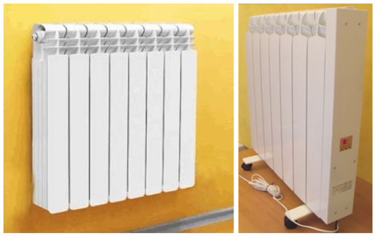

  • радиаторные системы всем хороши, но они сушат воздух, и как основное отопление для жилья не очень подходят, хотя и просты в монтаже и установке. Современные радиаторы имеют регуляторы и внешний вид, схожий с классическими радиаторами водяного отопления.
