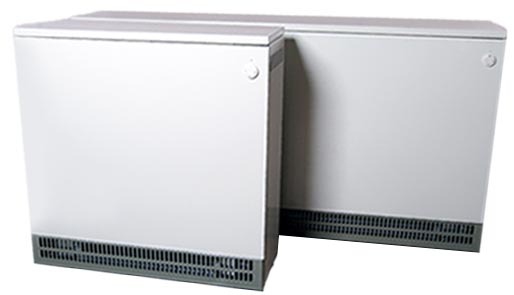

Помимо всего перечисленного, в целом выгодным становится электрическое отопление благодаря применению тепло - накопителей. Эти приборы, внешне напоминающие радиаторы очень больших размеров, позволяют значительно экономить на электрической энергии, так как они потребляют её только ночью, благодаря особой конструкции. За счет снижения нагрузки, поставщик электро - энергии может предоставлять скидки в ночное время.
