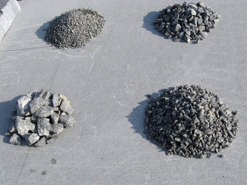

В первую очередь, щебень отличается от гравия формой. Щебень получают путем дробления крупных глыб горной породы, края у материала рваные. Бывает разного размера, от 3х, и до 40х200 мм.

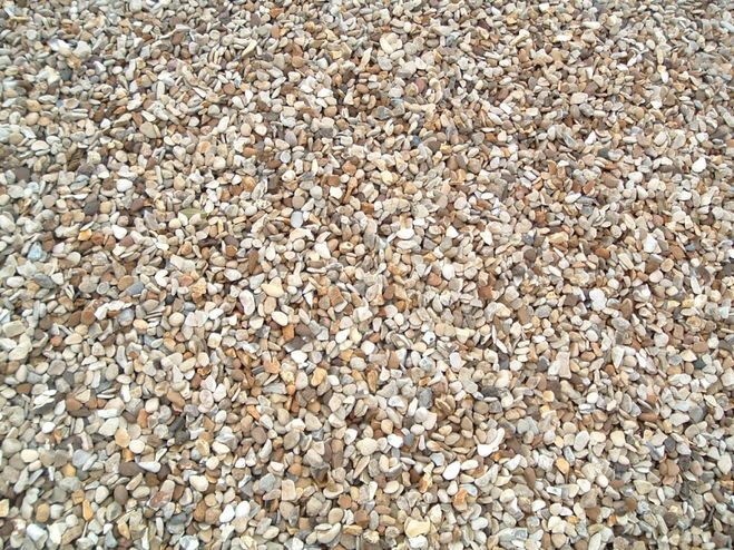

Гравий тоже природный материал, но его не дробят, т.е. он образуется в результате естественного разрушения горных пород. Материал имеет более гладкую форму. Гравий бывает 1-2,5 мм, средний 2,5-5 мм и крупный 5-10 мм. Речной гравий на ощупь очень гладкий.
Гравий и щебень имеют схожие черты, но и существенно различаются. Эти вещества образованы из зерен горных пород, активно применяются в строительном, декоративном деле. Происхождение гравия естественное (разрушение твердых горных пород), а щебня – промышленное (дробление горных пород). Следовательно, частицы гравия мягкие, гладкой формы, а частицы щебня – острой формы с шероховатой поверхностью. Такая форма дает щебню лучшее сцепление при смешивании с другими строительными материалами. Но округлый гравий внешне выглядит красивее, а также бывает различных цветов, поэтому часто используется в декоративных целях. Как правило, щебень имеет один цвет.
"Сырье" для гравия и для щебня, зачастую одно и тоже, в основном это гранитные породы. Только щебень, добыт из монолита скалы, и раздроблен на мелкие кусочки, а гравий это естественно рассыпавшиеся камни и на протяжении долгого времени окатанные водой. Процесс окатки очень долгий - камни бьются друг о друга, скругляя края и принимают округлые формы, а у дробленого щебня края острые.
Щебень в понимании строительный щебень, это продукт дробления больших кусков природного известняка, известняковых пород на более мелкие фракции для применения их в качестве строительного компонента, например, при мощении, устройстве подложки автомобильных дорог, тротуаров и пр. Цвет щебня известнякового варьирует от серо-белого до песочно-желтоватого.Форма - неопределенная, угловатая.
Гравий, в составе песчано-гравийной смеси, так как с камнями гравия всегда присутствуют части песка, состоит из разнородных по составу и размерам разнообразных горных осадочных пород,различного цвета,окатышей, гладкой, неопределенной, разнообразной формы. По присутствию горных пород объединенных общим названием гравий, отличается от щебня разнообразием.В гравии присутствуют кремниевые, глиноземные, известняковые, вулканические, пиритовые, гипсовые и другие горные пород.

И так щебень это так называемый продукт который получается путем дробления крупных камней в специальных машинах ( грохотах ), в более мелкую фракцию от 5мм. и до 40-200мм. это по Российским стандартам, европейские начинаются с 3 мм.
