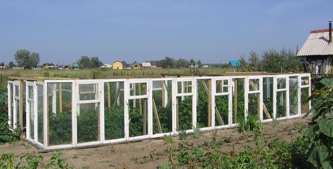

В общем то, ничего сложного в этом нет: оконные рамы - уже готовый конструктор для сборки изделия.
Для начала я бы собрал каркас из бруса, который потом обшивается рамами со стеклами. Крепить из я бы предложил саморезами, ибо стучание молотком может достаточно негативно отразиться на стеклах.
После этого. можно собрать каркас для крыши (двускатной)
и либо так же застелить рамами, либо использовать иной материал, например, армированный полиэтилен и пр.
Самый простой способ сделать теплицу из оконных рам - это просто скрепить между собой оконные рамы по всему периметру и накрыть крышу. для этого нужно пройти по такому этапу:
  • установить сначала фундамент, можно залить раствором, а можно сделать из брусов...
  • далее по низу прибить упорную рейку....
  • по углам установить меньший по размеру брус...
  • начать скреплять между собой оконные рамы по периметру...
  • по верху скрепить все рамы с угловым брусом через отдельный брусок...
  • далее установить каркас крыши и накрыть его каким-нибудь лёгким материалом
Построить теплицу из оконных рам своими руками можно достаточно быстро. Но если вы планируете изготовить теплицу не на один день, а на много лет, сначала залейте неглубокий ленточный фундамент.
  1. На фундаменте укрепите бруски анкер-болтами.
  2. Ширину между брусками делайте в соответствии с размерами оконных рам.
  3. Вставьте рамы между брусками.
  4. Для монтажа двухскатной крыши воспользуйтесь такими же брусками.
  5. Установите конек и прикрепите к нему с двух сторон каркас.
  6. Закройте крышу теплицы полиэтиленом или поликарбонатом.
