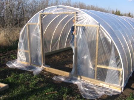

Для этого понадобятся полипропиленовые трубы, полиэтиленовая пленка, доска, брус, пила, молоток, и шуруповерт. На земле раскладываем доски в виде прямоугольника, и скрепляем их на саморезы. Теперь дугами укрепляем трубы, крепя концы к досками при помощи металлических скоб, на саморезы. Переднюю и заднюю стенки делаем из бруса, и крепим к основанию. Теперь всю конструкцию покрываем пленкой, которую завернув, крепим к доскам основания и брусу. Теплица готова, остается только навесить легкую дверь, или сделать завесу из нескольких слоев пленки.

У нас не было такого большого количества оконных рам, поэтому мы купили сварную строительную сетку и сделали теплицу из нее. Окна использовали только на входах.
Далее на эту теплицу натягиваем плотный полиэтилен каждый год. Каждый год все равно покупаем новый, портится он быстро.
