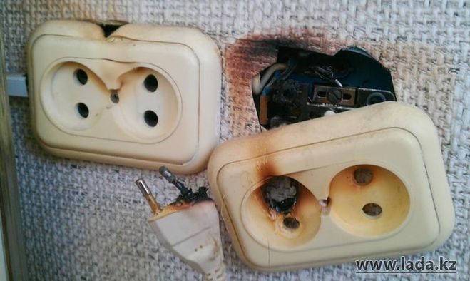

При выходе из строя одной из розеток, чаще всего подгорают и ослабляются провода контактов. Это можно легко определить по изменению формы и цвета проводов изоляции или элементов розетки, в виду сильного нагрева. Иногда мы можем видеть даже вот такую картину -
Зачищать критично выгоревшую розетку и эксплуатировать дальше не советую - меняйте на новую, зачищайте провода и зажимайте их винтами крепко.

Чаще всего при ослаблении контакта на клеммах розетки отгорают либо подводящие провода, либо клеммы розетки замыкающие на вилку (а возможно они просто растянулись, бывает и такое в дешёвых вариантах).
Поэтому при разборе розетки всплывёт вот такая картина.
Естественно перед всеми работами, нужно отключить рубильники и обесточить розетку. После чего снять негодную, почистить и изолировать подводящие провода, установить новую на её место.
