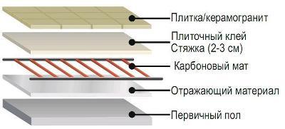

Решением проблемы может быть устройство теплого инфракрасного пола на основе карбоновых стержней.
Уникальность такого подогрева заключается в том, что он саморегулирующийся и не боится теплоизолирующих покрытий. Монтировать его можно на всю площадь санузла, даже под унитазом, предварительно наметив где будет расположено его крепление. Карбоновые стержни будут излучать инфракрасные лучи разной интенсивности в зависимости от степени их нагрева. От инфракрасных лучей будет нагреваться и ванна и умывальник, а от них уже и воздух в санузле.
Установка карбонового мата мало чем отличается от монтажа кабельного или матового электрического подогрева:
  • На очищенный первичный пол укладывается фольгированный тепло отражающий изолятор (изолон, пенофол, джермофлекс...), к нему с помощью скотча крепится мат с карбоновыми стержнями.
  • В гофрированной или водопроводной металлопластиковой трубе между стержнями устанавливается термодатчик.
  • Параллельно соединенные полосы мата подключаются к терморегулятору, установленному с внешней стороны санузла (в сыром помещении терморегулятор устанавливать запрещено).
  • Подогрев закрывается термостойкой стяжкой (можно использовать клей для укладки плитки).
  • Через сутки можно укладывать плитку.
Есть еще один нюанс относительно надежности такого подогрева: при повреждении одного или нескольких карбоновых стержней (возможен такой вариант при сверлении пола) подогрев все равно будет работать. Нерабочими останутся только поврежденные стержни.
