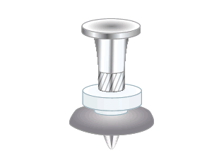

Для монтажа профнастила в большей своей части крепеж листов производится на саморезы. Но также можно крепить и дюбелями все будет зависеть где производится монтаж. Можно использовать для заборного монтажа наряду с саморезами и " стандартный дюбеля " так называемые ( грибкки ), они так же применяются и для монтажа кровли и стен. Так же можно использовать и дюбеля для крепежа к бетону либо к стальным конструкциям монтажный пистолет:
это специальные дюбель гвозди для монтажа профлиста он можно сказать весьма универсален .
Профнастил – холодногнутые листы из оцинкованной стали. Широко применяется материал для кровельных работ, при установке заборов, строительстве ангаров, наружной облицовки стен. Для монтажа профнастила применяются не только саморезы, но и распорные дюбели тарельчатого типа. Использование такого крепежа рационально при наружной облицовке и установке заборов, чередую дюбели тарельчатого типа с саморезами.
