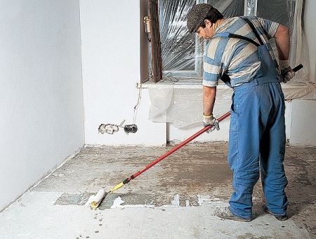

  • следующий этап подготовки - это грунтование пола под стяжку. Обычно его осуществляют дважды, причем ко второму слою грунтовки поверхности стоит приступать только после полного высыхания первой. И желательно делать это не валиком, а широкой малярной кистью, потому что ей будет легче проникнуть в незначительные неровности, имеющиеся на полу.

В подготовке пола для стяжки нет ни чего особенного. Сперва надо пройтись с уровнем (или гидроуровнем по стенам) и определить толщину стяжки. После нужно хорошенько подмести пол. Лучше смочить предварительно водой. Затем обязательно загрунтовать пол. Грунтовку можно развести водой, но не сильно 1 к 1 (концентрат разводят по инструкции). Если толщина большая, то для уменьшения толщины стяжки можно использовать пенопласт высокой прочности, который клеится на пол. Стяжка на верху пенопласта должна быть не менее 3 см. Все. На такой пол можно выставлять маяки или наносить стяжку.
