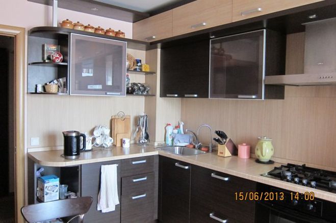

Можно спрятать газовый счетчик и в шкаф, вот например, здесь спрятали счетчик в один из шкафчиков кухни. Угадайте где.
На кухне газовый счетчик можно спрятать в шкаф, только он должен быть без задней стенке и без дна или верхней крышки, если произойдет утечка газа, чтобы он в шкафу не скапливался.
