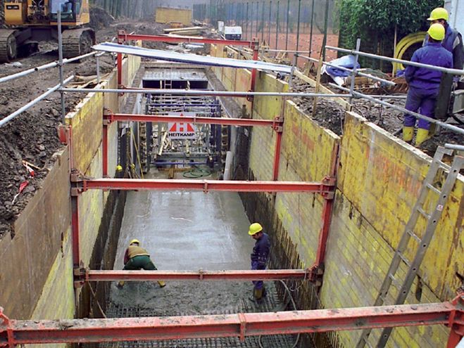

В условиях сыпучего грунта следует укреплять откосы траншеи, чтобы предотвратить осыпание грунта.
Для укрепления откосов траншеи используются специальные металлические сварные или сборные конструкции со стойками и распорками, которые удерживают стенки конструкции.
Помимо монтажа всех металлических элементов каркаса монтируются большие пластиковые панели, которые завершают конструкцию защиты откосов траншеи от осыпания грунта.
Стенки конструкции могут быть не только из пластика, но так же и из другого легкого и влагостойкого материала.
