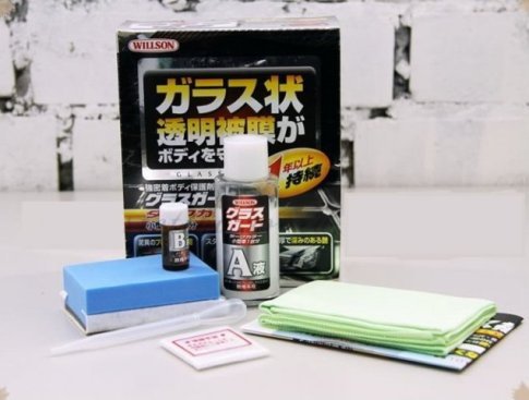

Если всё же решили попробовать нанести "стекло" самостоятельно, то в принципе в комплекте "жидкого стекла" есть всё что нам понадобится.
Это губка, это перчатки, это пара полотенец, обратите внимание на цвет полотенец, это архи важно.

Теперь наносим на губку не очень много полироли и не спеша, круговыми движениями начинаем полировать кузов, работа эта занимает много времени, нельзя оставлять пропуски.
После того как натёркли полиролью, оставляем автомобиль на пол часа в покое.
Теперь достаём жёлтое (в разных комплектах, цвет салфеток разный, важно знать что в начале одно, затем другое, в инструкции об это упоминают) полотенце и протираем кузов, ещё через пол часа работаем красным полотенцем и опять ждём.
В общем-то вот и всё, а дальше интересный момент, не все знают что для полного впитывания средства и полного его высыхания, нужно время, автомобиль остаётся в помещении не менее суток, только после этого им можно пользоваться.
