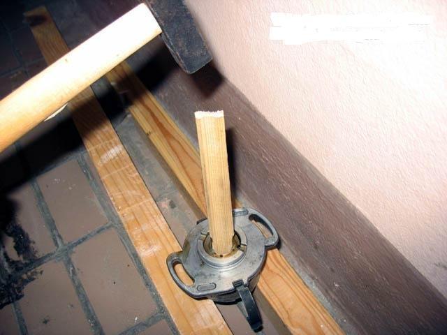

Что бы добраться до сальника, надо выбить пару втулок, Вы их увидите, выбивать лучше молоток + кусок деревяшки в виде заострённого к концу чопика (диаметр нужный, смотрите по месту),
чем-то металлическим, лучше не рисковать.
Выбили и втулки и сальник, всё, меняем сальник и сборка в обратной последовательности (все разобранные детали, промываем, чистим и.т.п).
