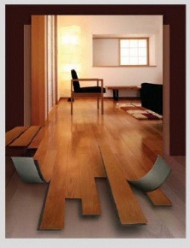

Я бы в коридор посоветовала виниловый ламинат или кварцвиниловую плитку. Такие покрытия имеют огромную цветовую гамму, более того они имитируют плитку, ламинат, натуральный камень (мрамор и гранит) и их не отличить от натурального дерева или камня. Такие покрытия не дают ощущения холода, как плитка, не "стучит" и не "гремит", абсолютно бесшумна, ну и самое главное преимущество - это 100% влагоустойчивость, что как раз важно для коридора.
Виниловые покрытия могут быть замковыми или с самоклеющейся лентой, также укладка тоже очень проста, не требует специальных навыков, можно укладывать прямо на стяжку, но пол должен быть ровным, перепады допускаются до 3мм.
Виниловые современные покрытия сейчас набирают популярность на рынке строительно-отделочных материалов, но это действительно очень прочный и износостойкий материал.

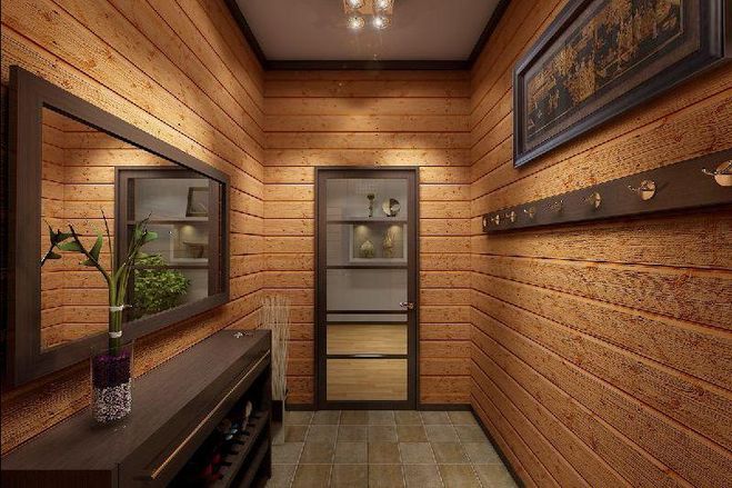

Коридор в квартире - проходное место, то есть нагрузка на напольное покрытие самая большая во всей квартире. И там чаще всего надо проводить влажную уборку. Но пол в коридоре не обязательно должен быть теплым.
Если финансы позволяют - то в идеале положить уличную керамическую плитку. Или керамогранит, но это один самых дорогих вариантов.
При ограниченных финансах - идеально положить промышленный линолеум - самый стойкий к истираниям. Самое главное - найти мастера, который его правильно уложит.
Неудачное покрытие - ковролин, особенно если в квартире нет "холодной" прихожей, где снимают обувь. Под ковролин забивается песок и грязь, и никаким пылесосом его до конца не убрать.
