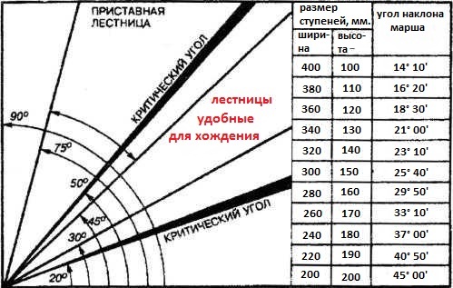

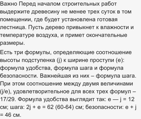

Лестница на мансарду или второй этаж имеет типовые размеры, они рассчитываются для удобства и безопасность при использовании. Ширина обычно в пределах от 80 до 100 см, а ширина самой ступени – от 20 до 32 см, эти размеры не рекомендуется сокращать. Важно, чтобы средняя человеческая ступня становилась на ступеньку полностью, это и есть размер, 30 см будет оптимально.

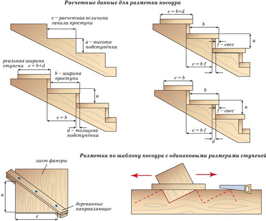

Теперь определяемся с углом уклона и как только определились ставим косоуры. Слишком крутой угол вызовет много проблем и со спуском и с подьемом. Поэтому делайте угол приемлемый для всех жителей данного жилища. Выше приведены формулы расчета. Самый оптимальный угол наклона в 20 градусов.
В самом начале монтажа монтируем пристенный косоур, второй косоур крепится строго параллельно настенному. Все работы нужно производить с уровнем в руках и все тщательно замерять. Потом крепятся подступеньки и в последнюю очередь ступени и поручни. Вот Вам обучающее видео для таких работ:

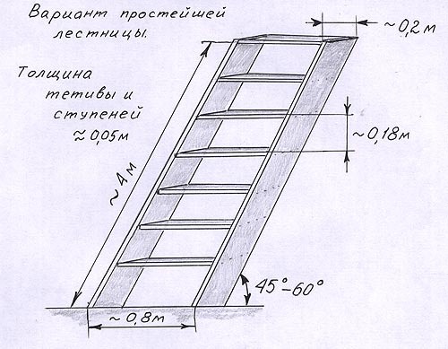

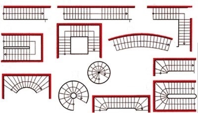

Можно сделать как самую простую лестницу

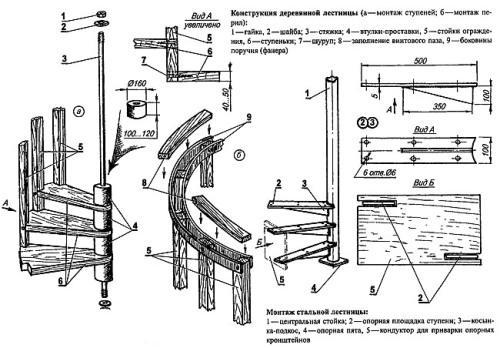

Так и имеющую более сложный дизайн.

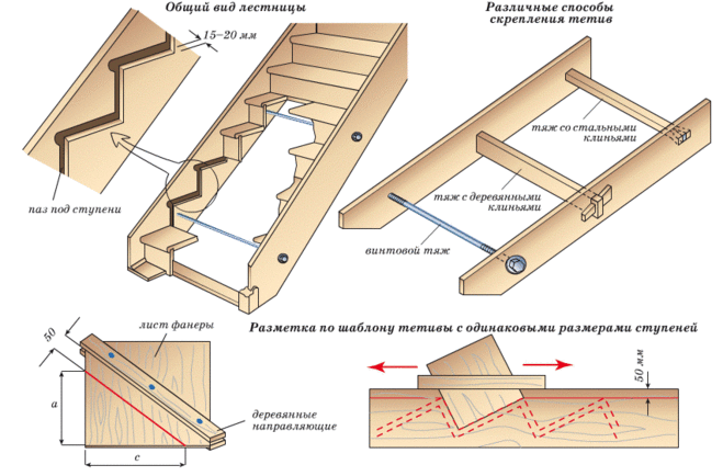

Есть некоторые правила которых нужно придерживаться:
