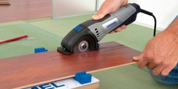

МДФ очень удобный в обращении материал, поэтому его можно резать любым подручным инструментом, но если Вы хотите получить сразу же очень ровный край среза, без дополнительной обработке, то применяйте ручные дисковый пилы. В частности на картинке снизу Вы можете видеть дисковую мини-пилу, при помощи которой рабочий режет панель. Срез получается очень ровный, и в дальнейшем его достаточно немного подравнять нулевкой, наждачной бумагой. Для получения ровного среза самое главное, это сделать аккуратную и верную разметку. Для разметки применяем рулетку, линейку, уголок, уровень или лазерный нивелир. Отметив линию отреза, кладём лист МДФ на верстак, где должно быть пространство под листом для прохождения режущей кромки дисковой пилы.
