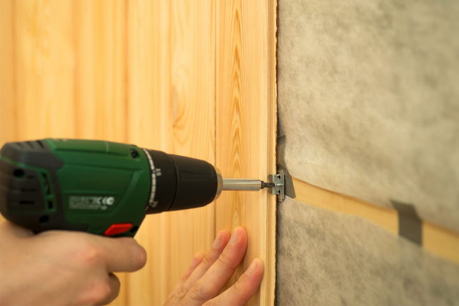

При каркасном методе крепления, если каркас изготовлен из деревянных реек, используют или саморезы, или не большие гвозди.
Если каркас из профилей, то для крепления выбирают кляймеры, их в свою очередь крепят при помощи саморезов.
Такой необходимости нет, если монтаж панелей МДФ осуществляется клеевым методом , то клей наносится на всю поверхность панели МДФ, клей называется "жидкие гвозди".

Панели МДФ ничем не стыкуются! У некоторых панелей есть специальный стыковочный замок, но они достаточно дорогие, а у обычных панелей есть паз, куда вставляется следующая панель. Прежде чем вставлять, в этот паз загоняется саморез,или специальный клямер который служит одновременно креплением панели в направляющую. Когда в паз вставляется следующая панель, ее просто так оттуда уже не высунешь. Тем более не нужно проклеивать, потому как панели должны иметь некую деформацию.
