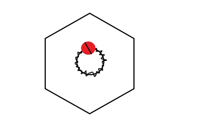

Из возможных вариантов предлагаю укрепить шлиц винтом, для этого надо (по возможности) просверлить отверстие наполовину в шлицевой части вентиля и крана, нарезать резьбу и установить болт, который будет играть роль шпонки.
Примерно так, как на рисунке - красный цвет - это болт, шестигранник - вентиль, ну а неровные зубчики - это шлицевая...

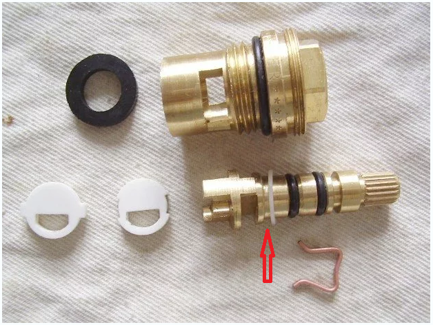

Керамическая кран-букса устройство не сложное -
Шлицевые штоки кран-букс тоже бывают разными. Количество шлицев есть 15 и 20 и 24.
Первой из причин стирания посадочного места в моховике, может быть неправильно подобранное количество шлицев. Подбирайте моховик строго по количеству шлицев.
Вторая причина, это перетяжка самого корпуса кран-буксы в посадочном месте смесителя. Шток может быть слишком затянут и его радиальное перемещение затруднено. В этом случае нужно соблюдать Правило "полуоборота" - закрутите новую кран буксу рукой до упора, и затените ключом на 180 градусов. Тогда вы не пережмете прокладку и не зажмете шток. Я думаю это основная причина подобной неприятности.
На рисунке ниже, стрелкой обозначил место на штоке и капроновую шайбу, которую и зажимает к посадочному месту корпусу, лишняя перетяжка кран-буксы . От этого не только моховики может срывать, но и уменьшаться ресурс шлифованной поверхности керамических вставок.
