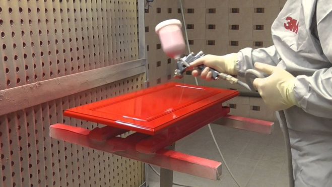

Наступила последняя стадия покраски, наносим эмаль на поверхность панелей МДФ, наносить лучше краскопультом, но скорей всего у Вас его нет, можно пробовать мягкими кисточками, или велюровым валиком, валиком получится качественней.

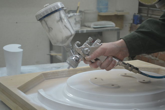

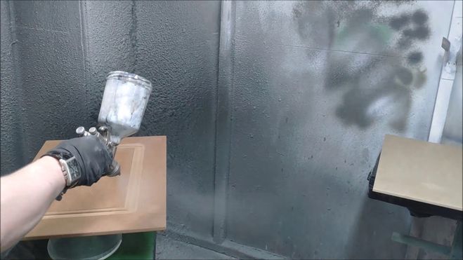

Если создавать практически идеальные условия для покраски мдф на дому, то потребуется довольно большое помещение, хорошо проветриваемое, с камерой посередине в которой будет осуществляться покраска, эта камера должна также хорошо вентилироваться (вытяжка), а внутри для удобства должен стоять столик с вращающейся поверхностью. Температура в этом помещении должна быть комнатной, около 20 градусов, но не ниже. Также необходимы краскопульт и компрессор с ресивером, а также качественная машинка для шлифовки. Но это в идеале. На деле же, можно обойтись и меньшим, но от этого соответственно пострадает качество, от этого никуда не деться.
Грунтовка МДФ и предварительная шлифовка
Прежде, чем приступать к покраске панелей, следует их тщательно отшлифовать, при этом не должно оставаться так называемой ворсы. После шлифовки на поверхность наносят грунт-изолятор, после его высыхания снова шлифуют поверхность и так делают парочку раз.
Покраска МДФ
Нанесение краски желательно осуществлять при помощи распылителя, однако, можно обойтись и валиком. Также многие используют для покраски МДФ панелей автомобильные баллончики, что очень удобно, да и слой получается ровнее. Если будете использовать распылитель, то рабочее давление должно быть 2-4 атмосферы. Также нужно наносить несколько слоев, но перед нанесением каждого последующего, предыдущий нужно отшлифовать
