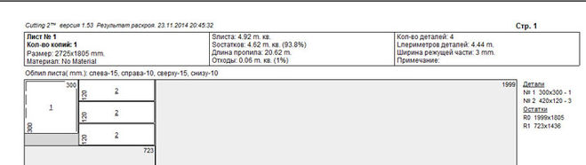

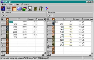

Практически все программы с интуитивно понятным интерфейсом, вот скриншот программы Cutting-2,
всё действительно не сложно.
Деталировку Вы уже знаете, размеры знаете, Вам остаётся внести свои данные, нажать на "расчёт" и программа сама всё сделает, более того, укажет о размерах отходов, предложит несколько вариантов.
Вот примерно так это всё делается в современном мире, что называется "с карандашом за ухом" уже ни кто не сидит над чертежами.
