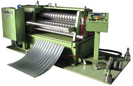

Если вы строите крышу и она у вас арочного типа, есть желание накрыть его профнастилом, то для этого существуют специально изготовленные под нужным прокатом листы.
То есть по проекту или по факту делаются замеры и вам изготовят профлист с необходимым прогибом и необходимого размера.
Вам лишь останется его установить.
Вот как это получится.
Делается такие заказы на крупных предприятиях производителях, кроме того не каждое предприятие обладает технологическим оборудованием и способно выполнить данный заказ.

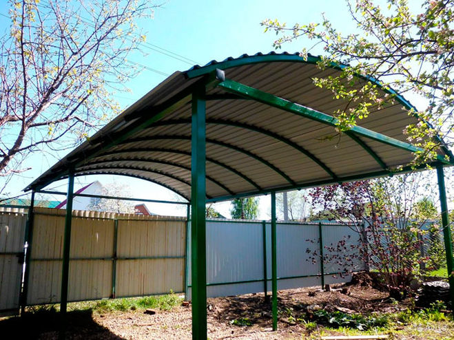

Конечно же под него нужен каркас, или из металлических труб, или деревянная основа, мы из вопроса не знаем о чём идёт речь, скорей всего это некий ангар.
Очень часто многие граждане ошибочно полагают что на арочных кровлях можно использовать и стеновой профлист, в общем-то закрепить его можно, профлист гнётся, но срок службы такого профлиста значительно ниже чем арочного.
