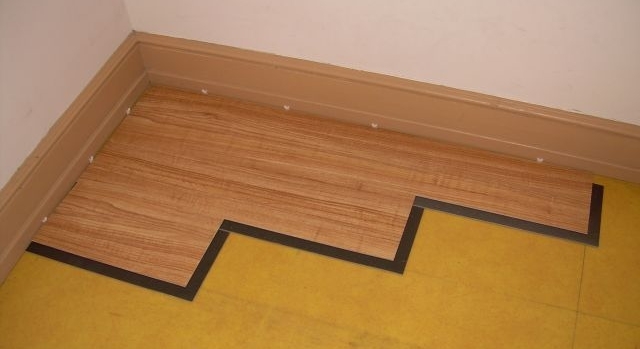

Не так давно появился универсальный качественны материал, который можно укладывать в любом помещении. Это виниловый ламинат. Он влагостойкий, гибкий, относительно теплый на ощупь, напоминает ламинат дорогих пород дерева, укладывается на любые основания без подложки.
