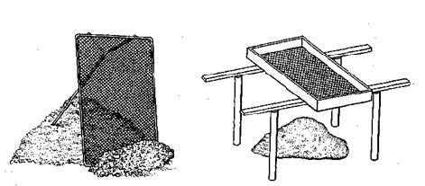

Для этого понадобится строительное сито для просеивания песка. Его конструкция на столько проста, что если найти материал, то можно сделать самому. В сито бросаете лопату песка, и переваливаете его с одной стороны на другую. Песок провалится в низ, а мусор или камни останутся на самой сетке. Сухой песок просеивается в разы быстрее, чем влажный.
Это смотря для чего его очищать. Если это делать для строительного раствора то для этого понадобится сетка для просеивания с различной ячейкой. Сделать такое сито не трудно сколотите из четырех досок рамку которая Вам подойдет по размеру и к этой рамке прибейте сетку. Бросая на нее песок он и будет очищаться и просеиваться. Другое дело если Вам нужно очистить песок скажем для аквариума тут нужна другая процедура. Прежде всего этот песок надо промыть в нескольких водах что бы вышли все глинистые осадки. Затем этот песок нужно прокалить - разложить на противень и в духовку на самую высокую температуру часа два три прокаливаем затем остудить. Все готово.
Песок нужно просеять через сетку с нужного размера ячейкой. Устанавливаете сетку под углом 30 -45 градусов и бросаете на нее песок - он пролетает сквозь сетку, а мусор и разные камни скатываются вниз по сетке.
Не большие объемы можете просеять ситом.
