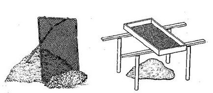

Конечно для штукатурных и кладочных растворов такой песок надо просеивать,
нужно строительное сито, или в крайнем случае панцирная кровать (панцирная сетка) без спинок.

Песок для кладки и для штукатурки я просеивал, использовал вот такую
строительную сетку ("сито"),этот же песок не просеивал для бетона и для раствора на стяжку.

Но покупать разный песок не обязательно, купите "сито" (см. фото выше), размер ячеек у такой сетки может быть разный, учитываем это.
