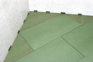

Если с лагами всё в порядке, деревянные полы прочные, нет прогибов, доска не гнилая, нет больших зазоров между доской, то кладите ламинат, но обязательно нужна подложка, можно остановиться на пробковой, она дороже "коллег" но оно того стоит.

а дальше уже ламинат через подложку.

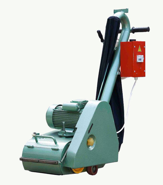

Если вам нужно его выровнять по горизонту, то смотрите мои предыдущие рекомендации. А если речь идет о устранении перепадов между досками, то они устраняются строганием (при существенных перепадах) или шлифовкой.

Если застелите пол ДСП не тоньше двадцати миллиметров, то смело можно стелить что угодно, хоть ламинат, хоть линолеум. Линолеум лучше на войлочной основе, так меньше будет шума, а ламинат лучше укладывать на подложку, в виде плит изолона, или подобного материала. Фанеру обязательно крепить на клей и саморезы. Саморезы применяйте длинные, и старайтесь прикрепиться прямо к лагам. Таким образом Вы укрепите всю конструкцию, чтобы не было вибраций.

Чтобы этого избежать, в первую очередь закрепите все доски, которые болтаются, а затем специальной строгальной машинкой выровняйте пол, сняв сверху несколько миллиметров дерева, вместе с краской, только убедитесь, что не будут мешать гвозди...
Ещё один из вариантов - это сначала на пол уложить подложку, а сверху не неё линолиум или ламинат...

По поводу фанеры - на сколько она толстая и на сколько сделает жестче конструкцию, если фанера толстая и вы её часто протяните саморезами к доскам, то в принципе можно ничего не делать, ничего скрипеть не будет, так как фанера в этом случае укрепит всю конструкцию, а подложка и сам ламинат дополнительно равномерно будет распределять нагрузку по площади - поэтому если надумали стелить стелите.
