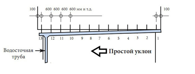

Монтаж водосточной системы начинается с закрепления на стропилах, лобовой доске или обрешетке кронштейнов для установки труб. Крепится первый кронштейн, затем в сторону последнего кронштейна натягивается веревка с нужным для нормального стока воды уклоном. Забивается последний кронштейн, на который закрепляется веревка, после чего по уровню веревки забиваются остальные кронштейны.
Угол забивки кронштейнов обычно определяется в процессе работы, но он вычислен и равняется 5 мм на метр трубы.

Первое необходимое правило это: когда устанавливаем своими руками систему очень важно задать небольшой наклон. Вполне достаточно создать наклон желоба 5 сантиметров на каждые 10 метров в сторону расположения трубы водостока.

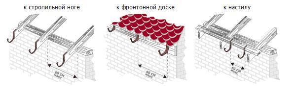

Кронштейны крепятся несколькими вариантами - какой удобен для Вас:

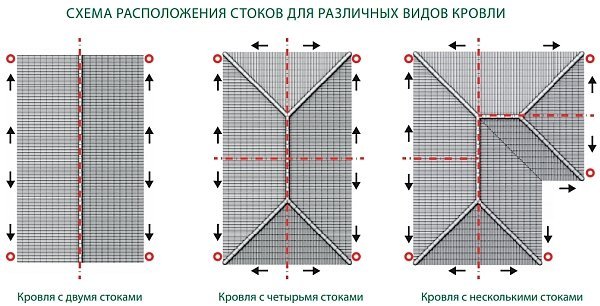

Далее идет сам монтаж системы - не знаю какая именно у Вас но принципиально все они монтируются одинаково. Укладывается части желоба на кронштейны соединяются к нему подсоединяются сливные трубы, сколько их будет все зависит от конструкции крыши:
Далее нужно укрепить вертикальные сливы они фиксируются настенными хомутами к стене дома. Вот в принципе и весь монтаж, как видите он совсем не сложен.
