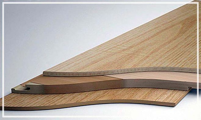

Во время укладки паркетной доски, стоит обратить на неё внимание, так как производят доску разного типа. Есть несколько способов скрепления паркетных досок: благодаря скобам, а также, при помощи замкового соединения, методом вставки.
Клеевым способом укладки паркетных досок, фиксация происходит при помощи клея. Плавающим способом также укладывают при помощи клея или же замковым способом.

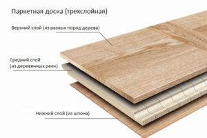

Главное требование к основанию, это практически идеально ровная поверхность, паркетная доска это многослойное изделие.
