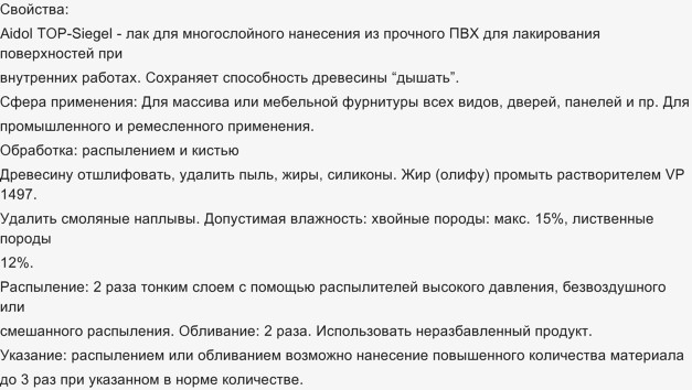

В тоже время сейчас появились новые методы удаления смоляных наплывов Этот новый способ заключается в нанесении специального лака на деревянную , предварительно очищенную растворителем поверхность.
