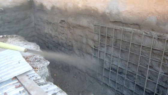

Не совсем ясен вопрос, так как смолой обмазывают внешний контур фундамента для его защиты от воздействия влаги, тогда как термин «подводка» относительно фундамента у профессионалов означает усиление конструкции фундамента, чего смолой никак не добиться, а используются такие методы, как вывешивание, установка буроинъекционных свай, цементация, устройство железобетонных обойм и другие.
Однако есть решение, которое можно порекомендовать как для качественной одноразовой гидроизоляции фундамента, так и для его усиления, то есть подводки. Это – торкретирование.
Для выполнения этой работы весь периметр фундамента или только наиболее поврежденные его участки освобождаются от грунта, затем очищаются (металлической щеткой или пескоструйкой) и по поверхности наносятся насечки глубиной до 1,5 см. Затем на поверхность фундамента с помощью торкрет пушки наносится слой бетона. Для более качественного усиления фундамента до начала торкретирования на внешней поверхности фундамента крепится арматурная сетка.
Фото торкретирования фундамента прилагаю
