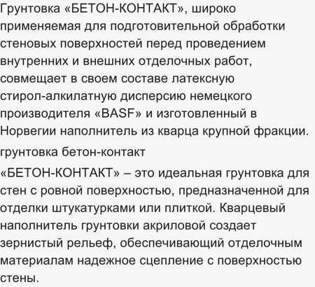

Грунтовка "Бетонконтакт" содержит в своём составе наполнитель, а именно кварцевый песок.
Поверхность становится шероховатой.
Всё это проявится через обои.

Мало того, что вы поверхность сделаете бугристой (бетон-контакт имеет в своем составе кварцевый песок разного диаметра) и уменьшите площадь контакта между стеной и обоями (из-за кварцевого песка), так она (стена) еще и не будет впитывать влагу. Обойный клей на таком основании держать обои не будет.
