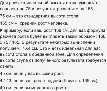

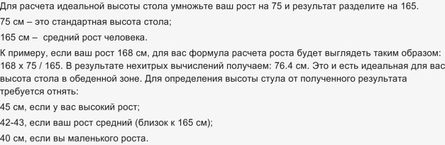

Оптимальная высота стола 75 сантиметров, высота стула 42 сантиметра. Каждый под свой рост может правильно подобрать высоту стола и к нему стул по формуле:
