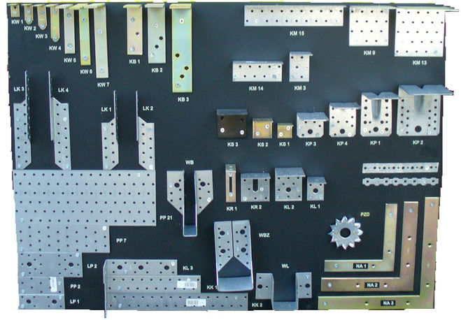

Но попадаются и такие варианты, когда крепления отсутствуют, тогда в помощь пойдёт специальный перфорированный крепёж, найти его можно в любом магазине стройматериалов...
Используется он следующим образом - в бетонной стене штробится выемка под крепёж, глубиной примерно 5-7 миллиметров, сверлятся отверстия и в выемку вставляется крепёж и укрепляется дюбелями, оставшаяся площадь может гнуться как угодно и подгибаться к местам, куда можно закрепиться на самой арке. Там уже пользуешься тем крепежом, который подойдёт к материалу арки...
