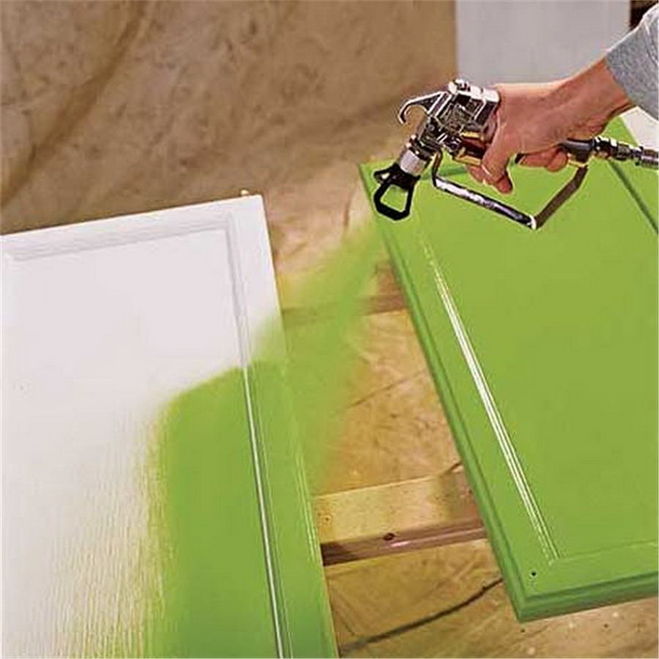

Красить надо только краскопультом, остальные варианты лучше отмести. Краскопульт не только прокрасит все места, но и краска будет лучше держаться. Хотя, если нет краскопульта, то и другие варианты подойдут.

Теперь приступаем к окраске. Красить удобней краскопультом, но если его нет, то лучше валиком, чем кистью, валик ровно наносит краску.
