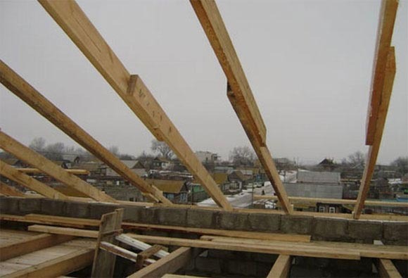

Есть деревянный брус для стропильной системы, но он коротковат. Подскажите, как можно правильно нарастить стропила, что бы его все таки использовать?
Существует несколько методов наращивания стропил и все они надежны и часто применяются при монтаже стропильной системы дома.

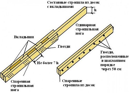

Соединение стропил встык проводится путем наложения с обеих сторон на стропильную ногу накладок которые затем фиксируются либо болтами либо гвоздями.

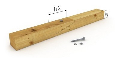

Метод " косого прируба " делается фигурная подрезка для вставки в стропильную ногу элемента и затем он берется на болтовые соединения.
И последний метод соединение внахлест самый пожалуй простой и распространенный стропильный брус накладываем на другой такой же и соединяем либо гвоздями либо болтами.
Есть так же спаренные и удлиненные стропильные брусья само соединение не сложное но его следует делать только тогда когда они учтены в расчетах стропильной системы.
