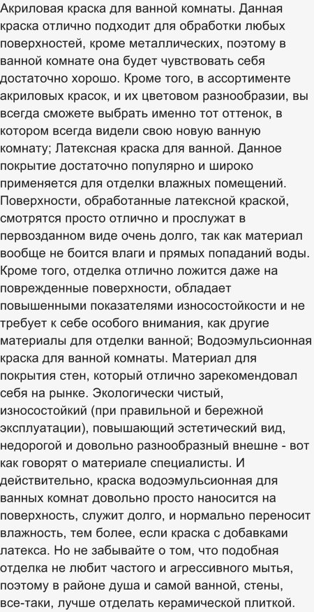

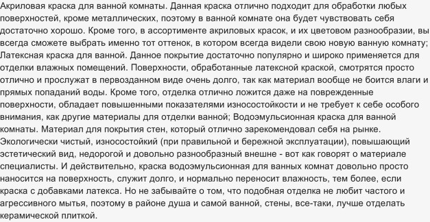

При покраске канализационного стояка надо обращать внимание , чтобы краска была и водостойкой и выдерживала колебание температуры. Хочу также заметить, что полипропиленовыя труба изготовлена из полипрпилена, а это высокомолекулярное соединение - полимер. отсюда вывод напрашивается сам , лучше использовать краску, которая по характеристикам напоминает полипропилен. Далее я приведу характеристику красок , которые можно использовать при окраске стояка в ванной. Как специалист, который занимался свойствами полимеров , сразу замечу, из перечисленных красок лучше всех подходят акриловые краски , они более стойкие.
