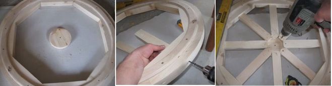

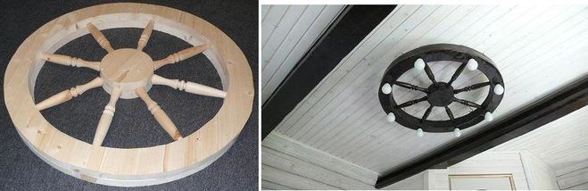

Люстра, сделанная в виде колеса от телеги, очень оригинально смотрится и может украсить интерьер комнаты, который оформлен в деревенском силе (этностиль). Колесо можно сделать своими руками нужного диаметра из мебельных щита толщиной 40 мм. На изготовление одного колеса брать два щита, из них аккуратно выпилить два больших внешних круга и два маленьких центральных круга. Спицами могут служить уже купленные деревянные балясины, их останется только укоротить под размер колеса. Вырезанные детали большого круга склеиваем друг с другом. Диаметр внешнего круг и внутреннего нужно разделить на одинаковое количество сегментов, отметить места, где будут закреплены спицы, их можно посадить на клей и закрепить саморезами.
Если нужно, все отшлифовать, колесо можно обработать морилкой и лаком.

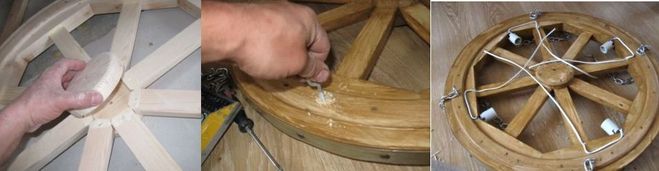

Высверлить дырки под патроны с помощью сверла форстнера, патроны вставить на место. Сделать электрическую разводку светильника и люстру подключить к электрическому кабелю, вкрутить лампочки.
Колесо может крепиться к потолку с помощью крючков с резьбой или на металлических скобах и крепкой цепи.
И такое, сделанное из досок:
