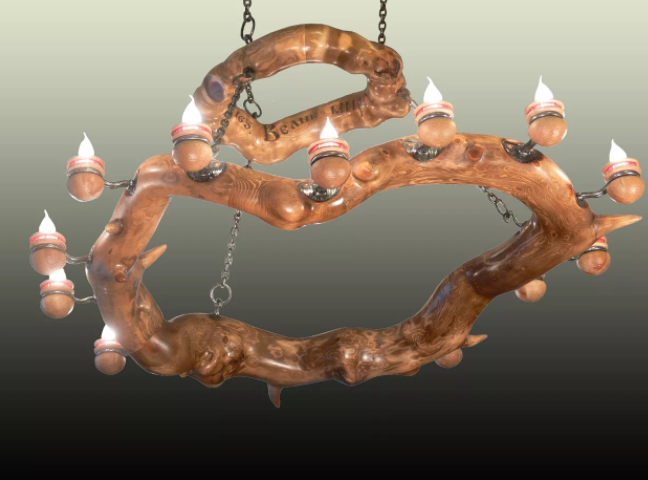

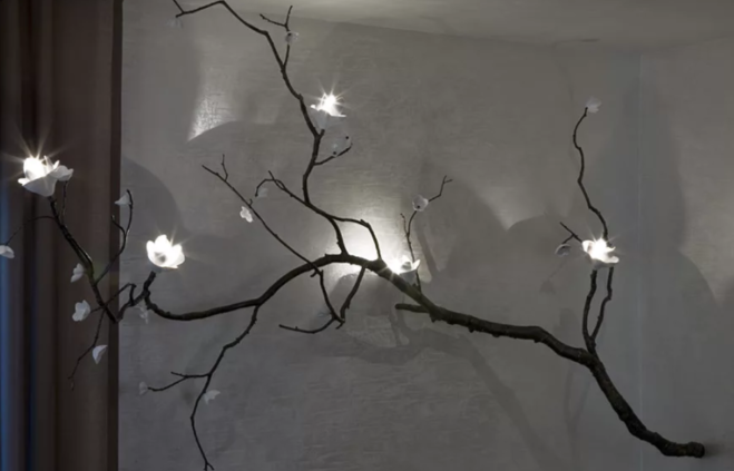

Идей для люстр очень много. За пример можно взять вот эти экземпляры на фото ниже -
