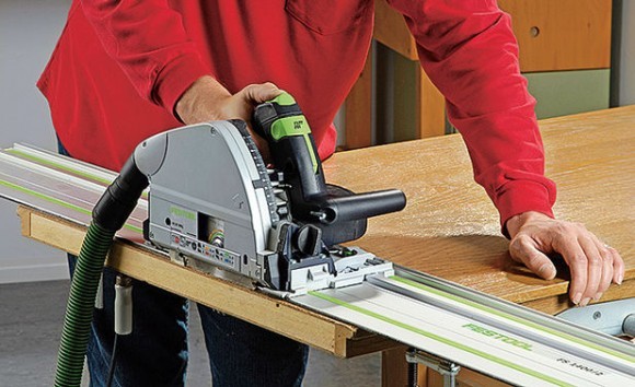

Естественно отрезать лучше всего на циркулярной пиле или минимум использовать направляющие для ровного реза если используется электролобзик или ручная пила.
После укорачивания, срез нужно обработать наждачной бумагой, заклеить декоративной лентой из шпона и покрыть если необходимо лаком или покрасить.
