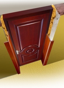

Вероятно вопрос поставить нужно было несколько иначе. Отделка откосов плитами из МДФ? Тогда этот вопрос приобретает понятную картинку и действительно откосы можно и они часто закрываются наличниками из МДФ, тем более эти наличники идут в комплекте с дверьми.
Прежде всего при таких работах нужны тщательные замеры от них зависит точная установка дверных наличников. Проводим подготовительные работы а именно: если откос имеет неровности они устраняются любым приемлемым Вам методом. Когда вся поверхность подготовлена и выравнена начинаем установку откосов из МДФ они как правило крепятся на специальный клей " Супер ПВА " или различные виды силиконового клея - но совет прежде чем клеить то со всей поверхности нужно тщательно удалить пыль и только посте этого начинать работы. Некоторые специалисты советуют использовать саморезы для надежности крепежа наличника это тоже выход потом эти места скрутки самореза заклеиваются специалюным однотонным скотчем.
