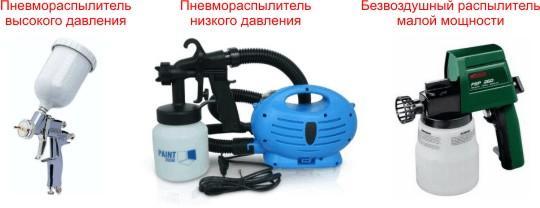

Для окрашивания больших по объёму площадей площадей, в том числе металлопрофиль на крыше здания. Применяют краскопульты, электрические приборы для нанесения краски на горизонтальные и вертикальные поверхности.

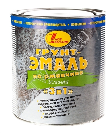

При этом особое внимание , надо уделить подбору краски. В случае с кровельным метеллопрофилем, необходимо выбрать специальную краску по металлу.
Будет не плохо, в условиях крыши, если это будет краска 3 в 1. Грунтовка,нетрализат­ор ржавчины и собственно сама эмаль ( краска). Следите , что бы на банках была пометка распыляемая краска. Только такая краска, может использоваться в краскопультах.

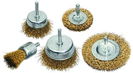

В этом случае, подготавливать сам металлопрофиль к покраске, какими то сложными способами, вовсе не обязательно. Просто пройтись металлической щеткой в виде насадки на шуруповёрт или дрель, по всему периметру кровли, тут будет удобнее использовать электроинструмент. Чем использовать обычную ручную щётку по металлу.
