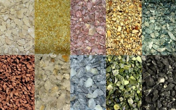

Эти штукатурки бывают разного цвета и фактуры, в зависимости от цвета гранитно-мраморного наполнителя.

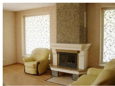

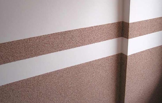

А вот так, Байрамикс выглядит уже в готовом виде на стене:
