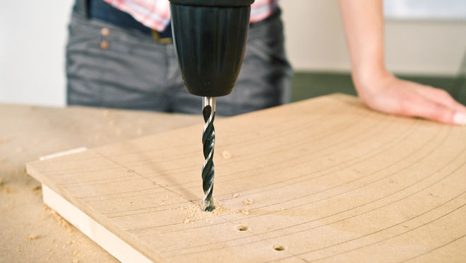

В бытовых условиях сверление МДФ осуществляется в три этапа:
С лицевой стороны высверливается отверстие меньшего, чем требуется, диаметра.
С обратной стороны сверлом нужного диаметра высверливается отверстие глубиной порядка 1 мм.
Затем высверливается отверстие нужного диаметра с лицевой стороны.
При необходимости сверления большого количества отверстий в МДФ применяются очень острые сверла со специальной заточкой по образцу станочных сверл (с большим углом). Такой способ заточки называется фасонным.
Для сверления в МДФ отверстий большого диаметра можно использовать перьевые сверла. Только вначале надо высверлить центровочное отверстие диаметром до 5 мм обычным сверлом.
Еще один вариант избавления от "рубцов" при сверлении заключается в использовании куска ДСП или ЛДСП, которые достаточно сильно прижимаются к оборотной стороне МДФ в момент сверления.
Для правильного сверления МДФ необходимо приобрести специальные перьевые свёрла по-дереву.
Дрель тоже не всякая подойдёт, нужна дрель с переключателем скоростей, МДФ сверлится на скорости не более 500-т оборотов в минуту.
При сверлении дрель держится строго вертикально по отношению к отверстию, сверлим без нажима (практически).
Но и это ещё не всё.
Сверлить сразу нужным диаметром не стоит, предварительно проходим сверлом меньшего диаметра, а затем большего.
Я обычно использую три сверла, к примеру если нужно отверстие в 10 мм, то начинаю с шестёрки, затем восьмёрка и в конце десятка.
В этом случае отверстия получаются ровные без зазубрин и изъянов.
