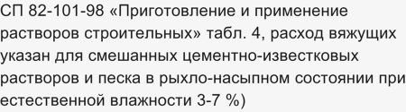

Для приготовления кладочных растворов существуют определенные требования и есть документация, что приведено ниже в цитате.

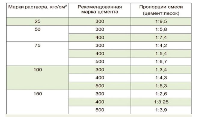

Давайте рассмотрим пропорции приготовления цементно - песчаных растворов для кирпичной кладки, данные возьмем из нижеприведенной таблицы.
Таблица 1. Марки раствора и пропорции цементно - песчаной смеси для разных марок цемента.
Пропорции для смеси.
Для приготовления одного кубического метра кладочного раствора необходим один кубический метр песка.
  • Для приготовления кладочного раствора марки 50 можно использовать цемент марки 400 в пропорции цемент : песок - 1 : 7,4.
Считаем - составляем уравнение Х цемента на 1 куб = 1 : 7,4; Х = 1 / 7,4 = 0,135 куб. метра цемента
Для приготовления
марки 50 нам понадобится 0,135 куб. м. цемента.
Аналогично считаем для растворов других марок:
для приготовления кладочного раствора марки 75 можно использовать цемент марки 400 в пропорции цемент : песок - 1 : 5,4 и цемент марки 500 в пропорции цемент : песок - 1 : 6,7.
  • Для приготовления 1 куб. м. раствора М75 надо
-0,185 куб. м. цемента М400 (Х : 1 = 1 : 5,4)
-0,149 куб. м. цемента М500 (Х : 1 = 1 : 6,7)
  • Для приготовления 1 куб. м. раствора М100 надо
-0,233 куб. м. цемента М400 (Х : 1 = 1 : 4,3)
-0,189 куб. м. цемента М500 (Х : 1 = 1 : 5,3)
  • Для приготовления 1 куб. м. раствора М150 надо
-0,308 куб. м. цемента М400 (Х : 1 = 1 : 3,25)
-0,256 куб. м. цемента М500 (Х : 1 = 1 : 3,9)
